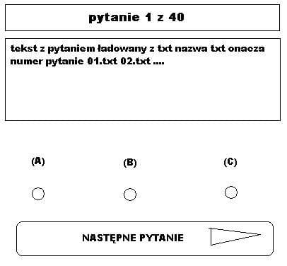

witam. to moj kolejny temat a problem jest taki:
mam taki test w formie (A) (B) (C) Mam 40 pytań za każde 1 punkt
są też specjalne zakresy pkt.
0-4 - false beginner
5-10 - elementary
11-18 - pre-intemediate
19-26 - intemediate
27-32 - upper-intemediate
33-36 - advenced
37-40 - proficiency
i za bardzo nie wiem jak do tego podejść chce to zrobic mniej więcej tak :
te kułka pod (A) (B) (C) miały by sie za znaczac po kliknieciu na nie lub na literke (button)
a na po zakonczeniu testu mialo by pokazac ilosc uzyskanych pkt i ocene np (advenced)
proszę o pomoc pozdrawaim

mam juz cos takiego a mianowicie dziala mi :
-numer pytania zalezny od klikniecia w (A) (B) (C)
-punktacja +1 za kazde dobre (jedna odpowiedz w pyt)
-zależnie od ilosci punktów wystawiana jest ocena
-restart (resetuje wszystko) pkt. numer pyt. ocene.
problem jest w ptym iz jeszcze nie wiem jak zrobic by nie bylo to tylko jedna poprawna odpowiedz w pyt bo jest caly czas (A), a chcialbym zrobic by bylo to tez (B) lub (C), mialo by to byc zalezne od numeru pytania
proszę o pomoc i sugestie jak to wykonac. pozdrawiam

może razem z pytaniami wczytuj wartości abc a=0, b=1, c=0 i sumuj to co kliknie użytkownik jeśli da a to wynik ci sie nie zwiększy, a jeśli kliknie b to doda Ci sie 1

wiec tak odpowiedzi są w plikach tekstowych po kliknięciu na klawisz ładuje Ci sie nowy plik z odpowiedziami, oczywiście można to zrobić na tablicy ale nie chce mi sie z tym bawić
