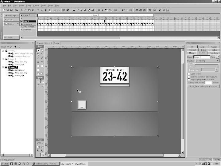

mam taki problem, nie wiem jak zrobic zeby jedna, jedyna scena z trzech powtarzala sie po jej wyswietleniu i dopiero przeszla w inna po kliknieciu buttona, powiedzcie co gdzie mam wstawic i co mam dokladnie zrobic, dolaczam screen na ktorym widac ta scene ktora chce repetowac
jak widac program mam w wersji angielskiej wiec piszcie nazwy funkcji po angielsku, mam nadzieje ze screen pomoze z gory dziekuje za odpowiedzi,

Kod:
onFrame (100) // numer ostatniej klatki tej scenie
    gotoSceneAndPlay("<current scene>",1);

Dzieki,
zastosowalem skrypt i dziala :D jak skoncze sie bawic to pokaze moj efekt koncowy :D
